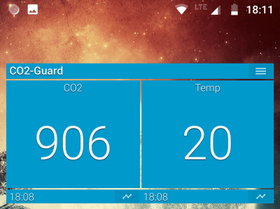

 Auch auf dem Smartphone können die Werte und Diagramme in einer App angezeigt werden und ein zusätzlicher Alarm warnt bei kritischer Luftqualität:
