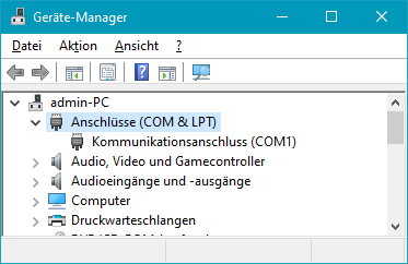

- Im Geräte-Manager werden alle Komponenten Ihres Systems angezeigt.
 Erweitern Sie die Ansicht bei Anschlüsse (COM & LPT), indem Sie auf den Pfeil links daneben klicken. Welche Inhalte hier zu sehen sind, ist unwichtig:

Werfen Sie einen Blick in den Geräte-Manager: Wenn dort ein neuer Eintrag "USB-SERIAL CH340" angezeigt wird, ist alles in Ordnung. Sie haben bereits den erforderlichen USB-Treiber und können auf die folgende Installation verzichten. Merken Sie sich aber unbedingt, welcher COM-Port am Ende des Eintrags in Klammern angezeigt wird. Im Beispiel ist es COM5 aber bei Ihnen kann das ein beliebiger anderer sein. Sie können den Geräte-Manager jetzt schließen.
  Ist der Treiber noch nicht installiert, wird unter dem neuen Eintrag Andere Geräte das Gerät USB Serial mit einem Ausrufezeichen davor angezeigt. In dem Fall führen Sie die folgende Einrichtung durch. Schließen Sie noch nicht den Geräte-Manager. Ist der Treiber noch nicht installiert, wird unter dem neuen Eintrag Andere Geräte das Gerät USB Serial mit einem Ausrufezeichen davor angezeigt. In dem Fall führen Sie die folgende Einrichtung durch. Schließen Sie noch nicht den Geräte-Manager.

- Wechseln Sie zu dem noch offenen Fenster des Geräte-Managers. Dort wird Ihnen nun auch der Eintrag "USB-SERIAL CH340" angezeigt (s. o.). Merken Sie sich den COM-Port, der dahinter in Klammern steht und schließen Sie den Geräte-Manager.

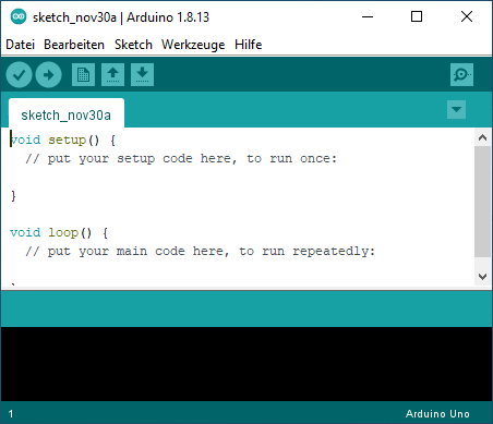

Arduino-IDE konfigurieren
Starten Sie das Programm Arduino auf Ihrem PC (Desktop-Icon oder Start-Menü). Wenn Sie das erste Mal die IDE starten, erscheint eventuell eine Warnung der Windows Defender Firewall. Klicken Sie in dem Hinweis auf Zugriff zulassen. Es öffnet sich das Eingabefenster, das wie ein Texteditor aussieht und in dem schon ein paar Zeilen stehen. Bevor es weiter geht, müssen noch ein paar Einstellungen vorgenommen werden.

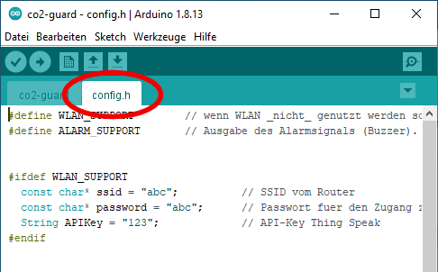

Die Arduino-IDE zeigt alle Dateien aus dem Ordner an und Sie können am oberen Rand über die Tabs wechseln. Wechseln Sie zur Datei config.h.
In der Datei config.h konfigurieren Sie das Verhalten des CO2-Guards. Dazu können Sie Funktionen aktivieren oder deaktivieren und vor allem das WLAN-Konfigurieren (wenn Sie es nutzen wollen).
Immer wenn Sie den CO2-Guard in einem neuen (anderen) WLAN betreiben wollen, müssen Sie die Konfiguration hier anpassen und das Programm neu auf den D1 mini übertragen (s. u.).
Die ersten zwei Zeilen ermöglichen es Ihnen, den Funktionsumfang festzulegen. Wenn Sie eine Funktion nicht nutzen wollen, dann kommentieren Sie die Anweisung durch zwei Slash-Zeichen ("//") am Zeilenanfang aus. Im Regelfall müssen Sie die beiden Zeilen nicht verändern.
#define WLAN_SUPPORT #define ALARM_SUPPORT Die Funktionen sind im einzelnen:#define WLAN_SUPPORT Legt fest, ob die WLAN-Funktionalität zur Übertragung der Meßwerte an den IoT-Service genutzt werden soll. Wenn Sie kein WLAN-Zugriff haben oder keine Daten übertragen wollen, kommentieren Sie die Zeile aus. #define ALARM_SUPPORT Bei überschreiten des letzten Grenzwertes von 2000 ppm (nur noch die rote LED leuchtet) ertönt im Abstand von 10 Sekunden ein Alarm. Wenn Sie keine Soundausgabe wünschen, kommentieren Sie die Zeile aus. Nur wenn Sie den WLAN-Zugriff aktiviert haben (Voreinstellung), müssen Sie auch die folgenden Zeilen bearbeiten:const char* ssid = "abc"; const char* password = "abc"; String APIKey = "123"; const char* ssid = "abc"; Zwischen den Anführungszeichen (anstelle von abc) tragen Sie die SSID Ihres WLAN-Routers ein. Dies ist der Klartextname des WLANs mit dem Sie sich verbinden wollen. Achten Sie auf Groß-/Kleinschreibung. Wenn Sie auf Ihrem Smartphone die WLAN-Einstellungen öffnen, dann sehen Sie die Netzwerke, die sich in Reichweite befinden und deren SSID.  const char* password = "abc"; Hier müssen Sie das Paßwort für den Zugriff auf das WLAN zwischen den Anführungszeichen (anstelle von abc) eintragen. Dies ist das gleiche Paßwort, wie Sie es auf Ihrem Smartphone eingeben würden, wenn Sie sich mit dem ausgewählten WLAN verbinden wollen. Achten Sie auf Groß-/Kleinschreibung. String APIKey = "123"; Zwischen den Anführungszeichen (anstelle von 123) tragen Sie den API-Key ein, den Sie zuvor auf der Webseite von ThingSpeak für den IoT-Service angezeigt bekommen haben (Ihren individuellen). Hier ein fiktives Beispiel, wie es aussehen kann:const char* ssid = "cabane"; const char* password = "xFGht6$"; String APIKey = "11L7NxxxxxD94N"; Es gibt weitere Einstellungsmöglichkeiten in der Datei config.h, die Sie aber zuerst einmal nicht benötigen oder nur für Experten relevant sind. Sie sind mit den Änderungen fertig.
