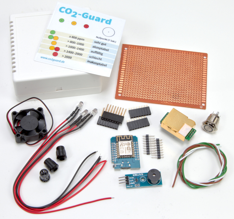

 Teile für den Nachbau des CO2-Wächters
Teile für den Nachbau des CO2-WächtersDiese Materialien und Bauteile werden benötigt:
- 1× Wemos Lolin D1 Mini ESP8266 (oder kompatibel) mit NodeMCU inkl. Stiftleisten
- 1× Winsen MH-Z19C CO2-Sensor (0-5000 ppm), Datenblatt (PDF)
 Achtung: Berühren Sie nicht die durch ein weißes Vlies abgedeckte Öffnung auf der Oberseite. Die goldene Abdeckung darf mechanisch nicht beansprucht werden. Greifen Sie das Sensormodul möglichst seitlich an der Platine.
- 1× FC-07, YL-44 o. ä. aktives Soundmodul, Low-Aktiv
- 1× Miniatur-Lüfter 5 V
- 1× Einbau-Taster, ggf. inkl. Beleuchtung 5V
- 1× LED, 20 mA, 5 mm, Rot, inkl. Vorwiderstand 3-5 V, pre-wired
- 1× LED, 20 mA, 5 mm, Gelb, inkl. Vorwiderstand 3-5 V, pre-wired
- 1× LED, 20 mA, 5 mm, Grün, inkl. Vorwiderstand 3-5 V, pre-wired
- 3× LED-Halter 5 mm
- 1× Gehäuse mit Lüftungsschlitzen
- 1× Lochrasterplatine ca. 70 mm × 90 mm
- ca. 100 cm isolierte Litze
- 1× USB-Netzteil, 5 V, mind. 250 mA oder Power-Bank
- 1× USB-Kabel: Stecker Typ A zu Stecker Typ B-Micro.
- Lötkolben inkl. Zubehör
- Metallbügelsäge zum Kürzen der Platine
- Kreuzschlitzschraubenzieher
- Metall-/HSS-/Holzbohrer Ø 2 mm
- Metall-/HSS-/Holzbohrer Ø 8 mm
- Metall-/HSS-/Holzbohrer Ø 12 mm (passend zum Taster)
- Elektroniker-Seitenschneider
- kleine Metallfeile (ca. 5 mm breit) und/oder Cuttermesser und/oder Dremel o. ä.
- ggf. kleine Flachzange
- ggf. Abisolierwerkzeug
- ggf. Dritte Hand o. ä.
- 1× Sekunden-/2-Komponenten-/Silikonkleber
- sehr kleine Schere (Nagelschere)

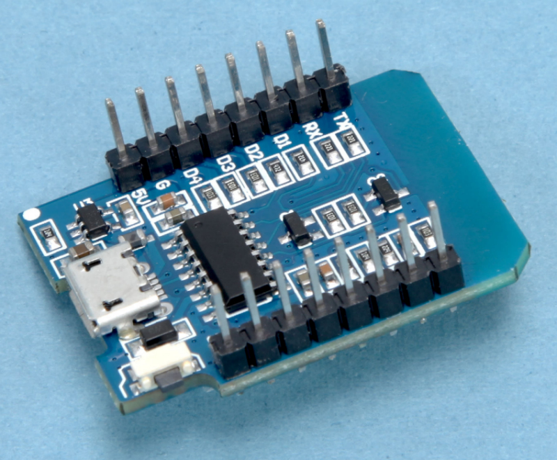

D1 mini: Stiftleisten
Beim D1 mini werden i. d. R. mehrere Stiftleisten mitgeliefert. Löten Sie die Leiste mit Stiften auf beiden Seiten ein. Die kürzeren Stifte kommen in die Platine des D1 mini. Die Leisten werden auf der Seite mit der USB-Buchse eingesteckt - siehe Bild. Achten Sie darauf, daß die Leisten senkrecht zur Platine stehen. Die zwei Stiftleisten werden eingelötet.
Die zwei Stiftleisten werden eingelötet.Gehäuse vorbereiten

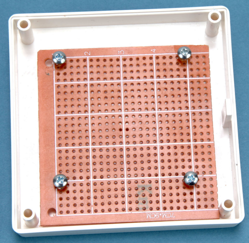

Die Lochrasterplatine dient als Träger für die Bauteile.
Passen Sie die Platine so an, daß sie auf den vier Montagedomen festgeschraut werden  kann. An einer Seite sollte sie bis an die Gehäusekante heranreichen, damit der D1 mini so platziert werden kann, daß die USB-Buchse nah am Gehäuserand liegt (siehe Schritt III).
 Auf einer der anderen Seite muß zwischen Seitenfläche und Platine so viel Platz verbleiben, daß der Lüfter dort eingeklebt werden kann. Das Gehäuse weist eine Lasche an der einen Seite auf. Am besten, diese befindet sich seitlich.
Bohren Sie ggf. vier Ø 2 mm Löcher für die Schrauben in die Platine. Beim Mustergehäuse beträgt der Abstand in alle Richtungen 48,5 mm

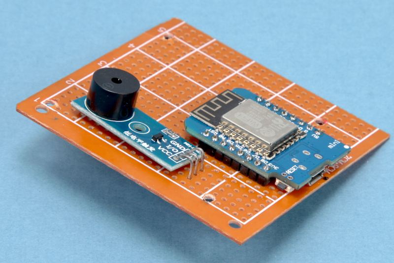

Entfernen Sie vom Buzzer auf dem Soundmodul den kleinen Aufkleber.
Setzen Sie das Modul auf die Platine ungefähr an der gezeigten Position und löten Sie es fest.
 Aufgesetztes Soundmodul. Es kann sein, das die Stiftleiste abweichend aussieht. Aufgesetztes Soundmodul. Es kann sein, das die Stiftleiste abweichend aussieht.

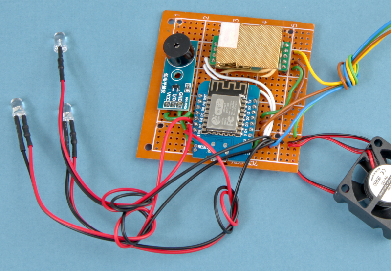

Es werden zahlreiche Verbindungen zu Masse (GND) und +5 V (VCC) des D1 mini benötigt. Deshalb ist es praktisch, wenn Sie eine Art von Verteiler für die beiden Signale konstruieren.
Verzwirbeln Sie zwei etwa 5 cm lange blanke Litzenstücke und löten Sie diese jeweils an einen der beiden Pins des D1 mini und entlang der Platine. Später können Sie dann die Enden der Verbindungsleitungen durch die Lötpads stecken und an den Verteiler löten. Achten Sie nur darauf, keine Kurzschlüsse zwischen GND und VCC zu erzeugen.
 Verteilerbahn für VCC und GND. Verteilerbahn für VCC und GND.
Jetzt können Sie die zwei Verbindungsleitungen vom Soundmodul zum D1 mini (an D5 und GND) anlöten. Die eine Leitung wurde unter dem D1 mini verlegt aber das können Sie individuell lösen. Auch wenn es so aussieht: Die Leitung geht nicht zum Pin 5V, sondern zu G (GND) am D1 mini.
 Verbindungen zwischen Buzzer und D1 mini Verbindungen zwischen Buzzer und D1 mini
Setzen Sie den CO2-Sensor in den oberen Bereich der Platine. Denken Sie daran: Nicht das Vlies berühren und auch nicht am Gehäuse fest anpacken - auch nicht bei den den folgenden Schritten.
Die zwei Pinleisten des Moduls sind nicht im üblichen Raster von 2,54 mm (oder einem Vielfachen davon) angeordnet. Deshalb paßt das Modul nicht perfekt auf die Platine. Stecken Sie es vorsichtig auf aber drücken Sie es keinesfalls bis ganz nach unten, sondern nur so weit, daß Sie geradeso die Pins auf der anderen Seite festlöten können.
Beim Löten sollten Sie die Vorgaben des Herstellers beachten: maximal 350 °C und Lötzeit innerhalb von 3 Sekunden (pro Pin).
Verbinden Sie den Sensor gemäß des Aufbauplans mit vier Leitungen mit dem D1 mini.
 Alternativ können Sie auch die Modelle MH-Z19 oder MH-Z19B verwenden, müssen dann aber die richtigen Anschlüsse wählen. Einbau des Kohlendioxid-Sensors MH-Z19C. Einbau des Kohlendioxid-Sensors MH-Z19C.
Der Lüfter wird direkt an 5 V und GND angeschlossen.
Wenn Sie später feststellen, daß er zu viel Lärm macht, können Sie das rote Kabel auch an den 3V3-Anschluß des D1 mini anlöten, damit er langsamer läuft.
 Wenn Sie den Lüfter ganz weglassen, müssen Sie prüfen, ob genügend Luft durch das Gehäuse kommt - nur dann kann der Sensor zuverlässig die CO2-Konzentration der ganzen Raumluft überwachen. Die Praxis zeigt, daß die CO2-Messung auch ohne Lüfter plausible Werte liefert. Allerdings weicht die gemessene Temperatur dann stark von der Realität ab (ca. 10 °C zu hoch). Anschluß des Mini-Ventilators. Anschluß des Mini-Ventilators.
Der Taster wird noch nicht an die Kabel angelötet! Zuerst einmal werden nur die zwei oder vier Leitungen für den Taster auf der Platine angelötet.
Sie benötigen entweder zwei oder vier Leitungen:
 Der Taster besitzt eine integrierte Beleuchtung. Diese können Sie benutzen, um den WLAN-Status anzeigen zu lassen. Auf dem D1 mini gibt es dazu schon eine kleine blaue LED, die aber im Gehäuse kaum zu sehen ist. Die LED leuchtet bei bestehender WLAN-Verbindung und blinkt beim Übertragen von Daten - das kann ablenken und es ist Geschmacksache, ob Sie dies sehen wollen. Wenn Sie die Beleuchtung nutzen wollen, verbinden Sie (später!) die beiden Anschlüsse "+" und "-" wie im Aufbauplan zu sehen. Auf der Unterseite des Tasters sind diese beiden Lötfahnen entsprechend beschriftet. Die zwei anderen Anschlüsse am Taster sind für den Schaltkontakt. Es spielt keine Rolle, welche der beiden (nicht gekennzeichneten) Lötfahnen später mit dem CO2-Sensor und dem D1 mini verbunden wird. Diese beiden Kabel benötigen Sie auf jeden Fall. Löten Sie die zwei oder vier Kabel entsprechend dem Aufbauplan auf die Platine. Vier Kabel für den Taster und die LEDs wurden angeschlossen. Vier Kabel für den Taster und die LEDs wurden angeschlossen.
- Bei LEDs mit klarem Gehäuse ist nicht zu erkennen, welche LED in welcher Farbe leuchtet. Deshalb müssen Sie dies gleich in einem Zwischenschritt ausprobieren. Löten Sie zuerst die drei schwarzen Leitungen (LED Kathoden) an die GND-Verbindung des D1 mini.
- Verbinden Sie nun des D1 mini über das USB-Kabel mit der Spannungsquelle (Steckernetzteil oder USB-Port am PC). Achten Sie dabei darauf, daß keine Kurzschlüsse durch herumliegende Drahtreste etc. entstehen. Der D1 mini ist nun betriebsbereit (macht aber noch nichts). Der CO2-Sensor arbeitet und durch das Vlies leuchtet regelmäßig die interne Strahlungsquelle (Glühlampe). Für Sie ist nur entscheidend, daß Sie jetzt die LEDs testen können: Halten Sie nacheinander die roten Anschlußkabel an den Pin 5V (VCC) des D1 mini. Die LED leuchtet und Sie können sich die Farbe merken. Nachdem Sie für alle drei LEDs die Farbe kennen, ziehen Sie den D1 mini wieder vom USB-Kabel ab, so daß er stromlos ist.
- Jetzt löten Sie die drei roten Kabel der LEDs an die jeweils entsprechenden Pins des D1 mini (D6, D7 und D8).
